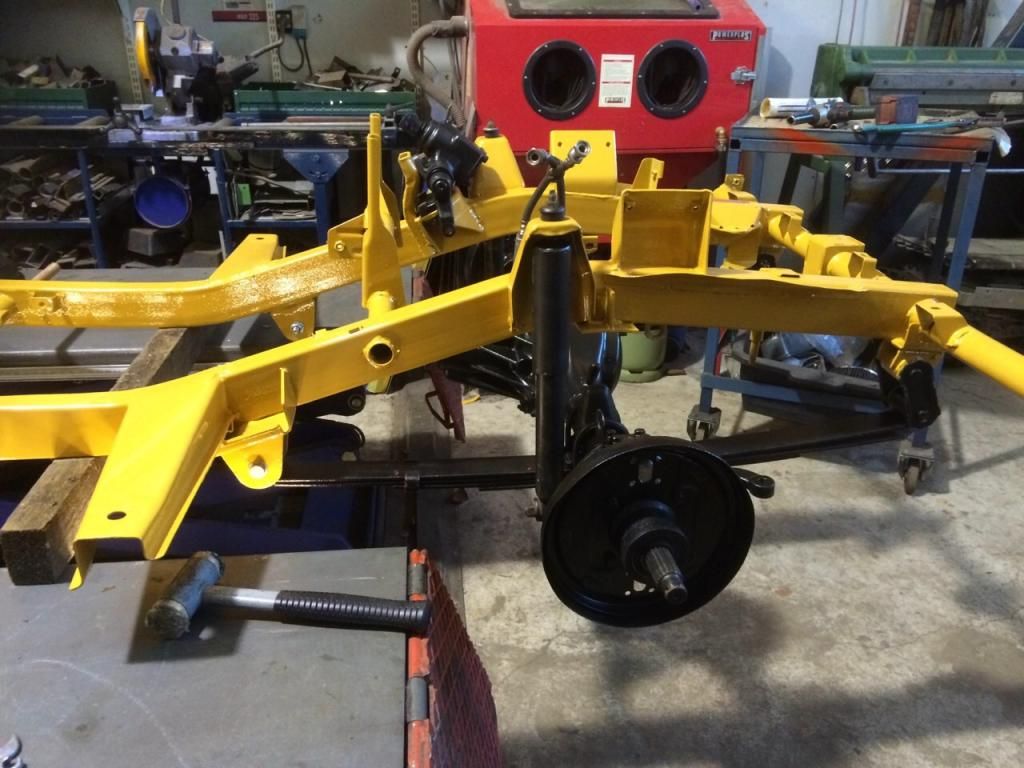

Weer wat vooruitgang.
Hij staat bijna weer op z'n pootjes!

erwin
Berichten: 920
Lid geworden op: 14 aug 2007 22:08
Kenteken: 32 zb 99
Locatie: etten leur
Re: LJ50
Bericht door erwin » 20 okt 2014 19:56
Euh,.................wauw :facebook
Hier wordt je sprakeloos van

Bericht door Frankenstein » 20 okt 2014 22:41
Heel mooi! Welke kleur geel is dit? Die oker kleur?
Berichten: 9668
Re: LJ50
Bericht door Offroadrunner » 21 okt 2014 05:26
Om verliefd op te worden! :mrgreen:

Bericht door lj80Robbie » 21 okt 2014 09:12
Mooie combi geel met de zwarte assen.

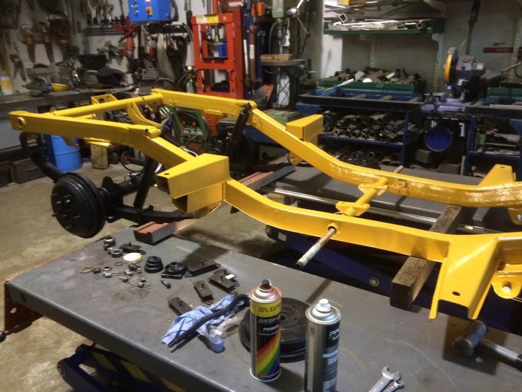

Frankenstein schreef:Heel mooi! Welke kleur geel is dit? Die oker kleur?
Ja, de kleur is in het echt anders dan op de foto's.
De flits op de camera vertekent de kleur een beetje.

Bericht door Frankenstein » 21 okt 2014 17:11
In het echt is hij zeker een stukje donkerder?

Frankenstein schreef:In het echt is hij zeker een stukje donkerder?
Klopt.

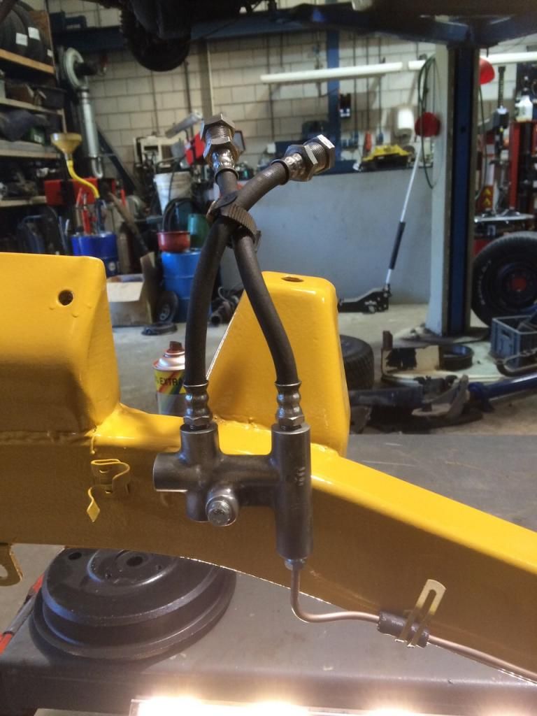

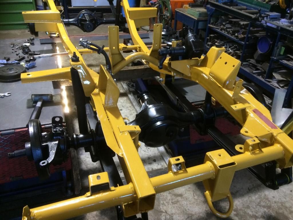

Bericht door Pike » 22 okt 2014 19:18
Vandaag stond in het teken van frustrerende kleine dingetjes.
Zoals het vervangen van lagers, bussen en rubbers waarvoor geen vervanging mogelijk is.
Deze moeten nu gemaakt worden.
In de pookstang is een custom made rubber gemaakt:
Voor de stuurarm worrdt een nieuwe bus gedraaid en lager gemaakt.
Maar eerst dat ding er nog uit krijgen!!!
Uiteraard wel iets gedaan:

Bericht door Offroadrunner » 22 okt 2014 20:31
Oh mén! Jaloersmakend mooi! Wat een vakwerk! :facebook
