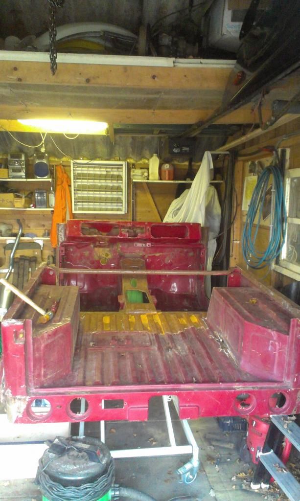

Wel, het duurde even, maar ik ben eindelijk zover dat ik aan de slag kan met het barrel. Van Pike een andere body gekocht, en ben begonnen met het verwijderen van bijna een centimeter plamuur. Daaronder viel het toch wel weer tegen, veel slecht herstelwerk is zichtbaar geworden. Ik heb besloten de hele body kaal te maken, dus alle plamuur en verf eraf. Omdat ik alle rechte plaatwerk zoveel mogelijk zelf wil maken en daar weer veel tijd voor nodig ben ga ik het eens anders aanpakken dan de vorige keren. Iets meer tijd nemen, en investeren in wat plaatwerkgereedschap.

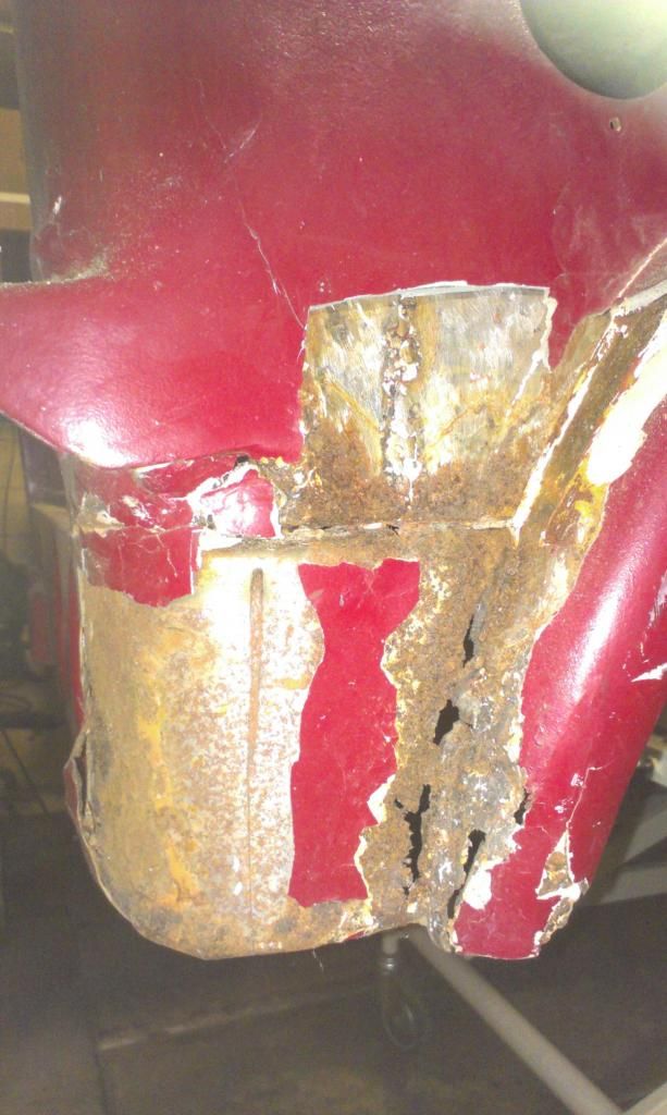

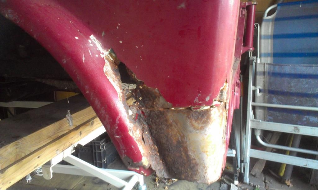

Bericht door Razer-One » 09 feb 2014 15:54
Roest zat er niet bij zoals gezegd. Aangezien de body zo slecht is dat er geen houvast meer is voor reparatieplaatwerk heb ik bij Pike een andere body opgehaald. Ogenschijnlijk een redelijk ding, maar bij nader inzie was hier al het een en ander aan gelast.
Dus besloten om het helemaal kaal te trekken. Er zat op sommige plekken een centimeter plamuur op! ook de golfjes waren weggeplamuurd om de body strak te maken. Nou, liever een hobbelbody, dan eentje zonder golfjes, het karakteristiek van de LJ!
erg veel tijd gekost om zicht te krijgen op de uiteindelijke staat van de body...
